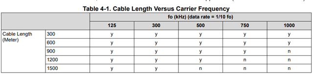

你好,我在使用芯片过程中发现,波特率38400波特率,载波750Khz,可以传输600米,数据无误码。但是57600波特率,1M载波,传输600米,会出现数据不正确的情况,应该怎么提高波特率呢。

您好,通常根据所需的数据速率选择 OOK 调制的载波频率预期的cable的AC损耗之间的关系, 一般选择载波频率至少10倍的data rate,所以 您的应用是没问题的。
另外,载波频率越高,cable的损耗越大,那么可支持的传输距离就会越短。下表给i、出了根据实验室数据列出了每个载波频率可实现的最大电缆长度。测试采用的是20-AWG UL2464的线缆。这个表格中可以看到1M载波的话,使用20-AWG UL2464电缆传输600m是没问题的。
您现在使用的电缆,可以看下它的规格,和20-AWG UL2464 对比下,看下相同频率下的插值损耗。
另外电路中您是否有端接匹配电阻?这篇design guide中也给出了电容和电感的选择,您可以参考下:
