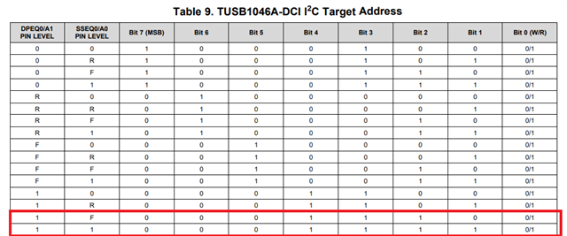

  • 我按照数据手册将SSEQ0/A0引脚通过1k电阻上拉至3.3v,SSEQ0/A1引脚通过1k电阻上拉至3.3v,按照手册此时i2c地址应该为0x1e,但是扫描总线设备发现地址为0x0f,或者SSEQ0/A0引脚悬空,按照手册此时i2c地址应该为0x1c,但是扫描总线设备发现地址为0x0e。按照数据手册i2c根本没有此地址,请问有什么排查方向
    扫描的地址没有问题哈。是这样的,SSEQ0/A0和SSEQ0/A0都上拉时,7bit从机地址为0001111.扫描的地址是最高位MSB补0, 所以得到0x0F ,而我们实际写从机地址的时候需要将0x0F<<1左移一位,第八位读写位,写的时候补0,即0x1E。
    同理,SSEQ0/A0引脚悬空,按照手册此时i2c地址应该为0x1c,但是扫描总线设备发现地址为0x0e。也是这个道理。
