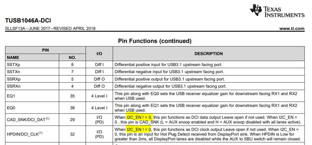

尊敬的先生:
有什么特别的! 在"I2C_EN! = 0"?    I2C_EN  = 0有何区别?
Sam
    Sam
    I2C_EN!= 0表示 TUSB1046A 处于 I2C 模式、通过寄存器进行控制。 I2C_EN = 0表示 TUSB1046处于 GPIO 模式、通过引脚进行控制。
    某些引脚具有双功能、具体取决于 I2C_EN 引脚的状态。 例如、在 GPIO 模式下、CAD_SNK/DCI_DAT 为 CAD_SNK 函数、在 I2C 模式下为 DCI_DAT 函数。
    David
