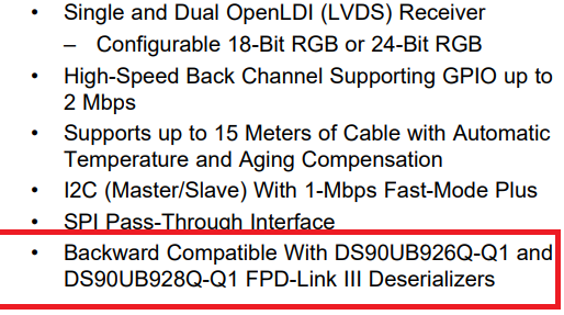

请问一下,客户屏幕端的解串芯片是DS90UB928Q-Q1,我们主机的串行芯片是否可以用DS90UB947?如果不行,能否推荐下,谢谢

您好,DS90UB947是可以和DS90UB928搭配使用,没问题的。
并且947的数据手册也有给出,是向下兼容的,可以和92x系列的搭配使用。
