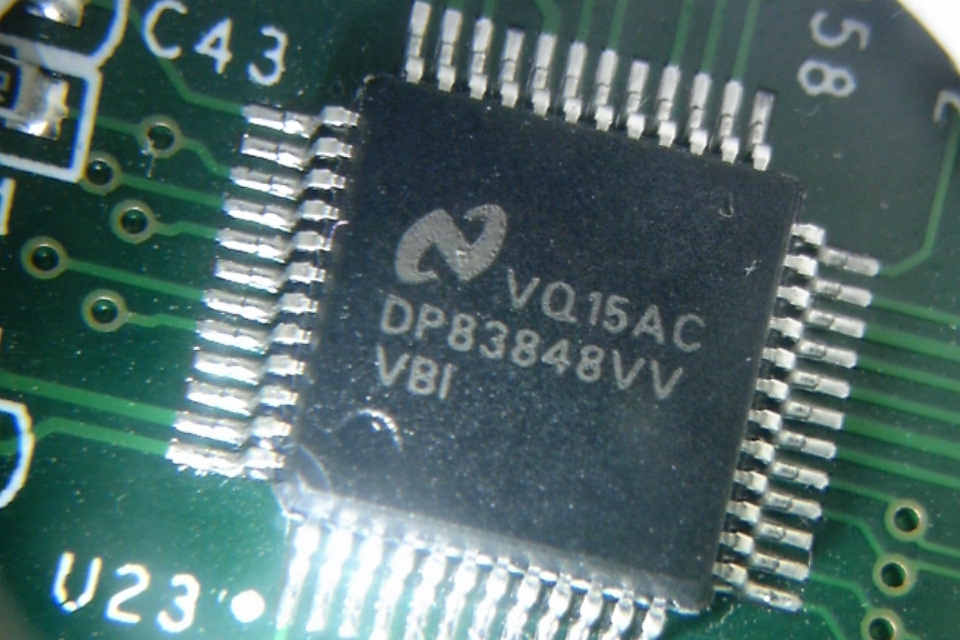

请问DP83848VV的规格书在哪里?只找到CVV后缀的,谢谢!
DP83848有两种后缀,一个是商业标准的,后缀带C,commercial的意思,一个是工业标准,后缀带I,industrial的意思。你是在哪儿看到的DP83848VV?
DP83848带V后缀的唯一一款是DP83848VYB:http://www.ti.com/lit/ds/symlink/dp83848vyb.pdf
因为这款是之前国办的产品,不知是不是已经停产的。

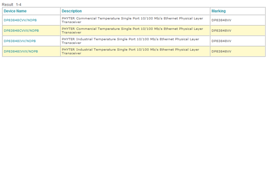

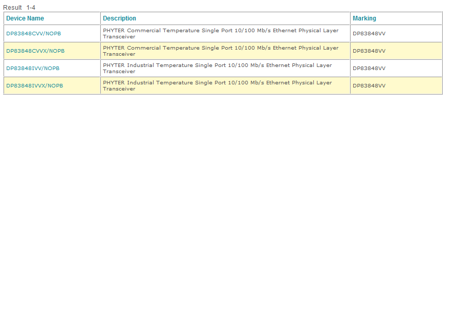

已找到,DP83848IVV device mark DP83848VV
感谢反馈,经查询,DP83848CVVX/NOPB和DP83848CVV/NOPB的顶端表示都是DP83848VV。
因为这款产品是收购之前国半的,所以对它的顶端标识的命名规则不是很熟悉,如果是TI自己产品的话,对顶端标识每行含义都是能查到的。
