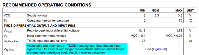

请问如何避免或者改善TMDS361B芯片级联时遇到的信号过度均衡问题?
  • 您好,
    具有较长预加重持续时间和/或较大预加重幅度的TMDS361B的输入信号可能导致过度均衡,如果级联的两个TMDS361 之间的距离较短,应该会发生过度均衡,应将它们之间的距离设置合理。
