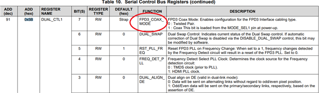

  • DS90UB949-Q1  使用双coax 输出到屏幕端 DS90UB948-Q1话,应该配置哪些寄存器?帮忙提供一下初始化配置流程(EDID已经保存在949这端的EEPROM里面)

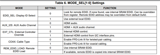

  • 您好,cable 类型可通过MODE SEL0和MODE SEL1引脚配置cable类型,也可以通过寄存器0x5B来配置。如下:
    没有标准的初始化配置,如果不进行初始化,通过正确的硬件配置也是能工作的。
