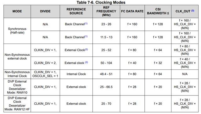

DS90UB953A-Q1: TI953 clkout接口在不同mode下输出的时钟频率范围是多少?
Part Number: DS90UB953A-Q1
请问下
1.在CSI-2 Synchronous mode下:954 Ref clk=25Mhz,953 clkout可输出的频率范围是多少?设置37.125mHZ 出图失败的
2.在Non-Synchronous External Clock mode下:954 Ref clk=25Mhz,953 clkin接外部晶振50Mhz,clkout输出的频率范围是多少?设置输出37.125MHZ可以点亮,这样设置是否合理?Clkout与clkin有没有比例关系?
///37M CLK output
0x05,0x00
0x06,0x49
0x07,0xF2
  • 您好,CLK_OUT的频率可以参考Table 7-6. CSI-2 Synchronous mode下,如果Ref clk=25Mhz,则CLK_OUT 输出频率为f × 160 /HS_CLK_DIV ×(M/N)
    Non-Synchronous External Clock mode下,如果使用external clock mode,CLKIN是可选可不选的,CLKOUT也是参考上述表格中的公式:
