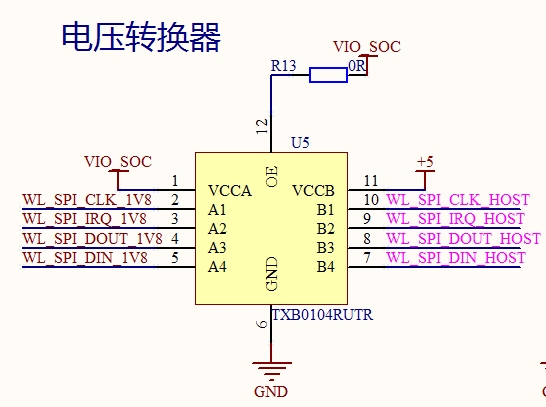

如题 ,用来驱动WG1300 ,因为TXB0104RUTR有电流要求,不知道能不能用?
你的应用是什么,想实现几V到几V的电平转换,信号速率为多大呢,TXB0104的主要特点就是不需要方向控制位,自动方向控制的电平转换器件
你好 上面说的就是我的应用 驱动WG1300芯片 是wifi 应该和CC3000一样,5V转1.8V,SPI通信。
SN74AVC2T45的供电电压最大为3.6V,所以不能实现5V和1.8V的电平转换,SPI通信,5V到1.8V电平转换可以使用TXB0104来实现,需要注意TXB0104的最大data rate为100Mbps,没有SN74AVC2T45高。
实际使用的时候会出现转换后的低电平只能到300mV的情况,这个正常吗,是什么原因引起的?
你的意思是转换后1.8V的信号低电平为300mV,高电平呢?注意VCCA<=VCCB,Aport 接1.8V,B port接5V,另外,能把你电路发上来看下吗?
TXb0104对输入有个要求,你检查下主机输出的电流能否达到2mA. For proper operation, the device driving
the data I/Os of the TXB0104 must have drive strength of at least ±2 mA.
