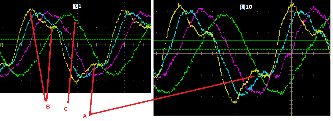

由于端子走线和板卡的限制,是无法做到同时满足单端走线阻抗50,差分走线阻抗100;总线背板上考虑10块板卡的位置,间距25.4mm;在每个M-LVDS驱动器的输出均串联了22欧姆电阻,背板上总线两端的匹配电阻若改用阻值如100、82的时候,示波器观察驱动板卡旁边的接收板卡上芯片(TYPE-II型)M-LVDS侧的信号(时钟信号,125MHz),上升沿裕度很小,甚至上升沿的振铃已经低于150mV,改用51欧姆电阻,虽然信号幅度下降,只有+/-250mV,上升沿裕度能保证在100mV以上。
       1、使用51欧姆电阻是否存在问题,是否会因为高低温环境变化导致驱动能力不足,引起幅度变化,造成通信出错,这个目前没有条件在高低温下测量。使用提供的ibis模型仿真,slow和fast模型对应高温85和低温-40,结果幅度没有变化,只是上升速率的变化,是否可信。
       2、驱动器接收一直使能,发送0,当发送使能关闭的时候(即输出差分从0变为高阻),会有一个过冲,幅度超过50mV,因此接收端自身会采集到一个脉冲,邻近板卡接收端信号没有问题。(也就是自发自收)
能否给出参考建议解决这个问题?

    现在背板上的走线阻抗是多少?最好先大概测量出背板阻抗,然后选择相应的终端匹配电阻。从你现在的情况看,51欧姆比100欧姆好,可能是背板阻抗很低,但芯片不能驱动两个50欧姆并联。
    [1] 高温情况下,信号幅度会降低,所以如果用51欧姆,可能高温时裕度就不够了。
    [2] 建议先解决好匹配问题再来看这个,因为这个很有可能是总线反射引起的。
    另外,建议贴一些波形图上来,这样我们也能方便地看问题。
    Dylan
  • Hi Dylan,
    感谢回复。
    见附件的波形测试图以及word介绍。

    [1] 对比图1和图10,截图中A的两点,这个应该是10欧姆和22欧姆的区别造成的,22欧姆应该是合适的,而10欧姆产生的反射叠加在上面。
    [2] 看图中B的两点,MLVDS输出幅度是500~650mV,所以第一个点应该是正常幅度,第二个点掉下去了应该是反射回来的信号叠加在上面,从这个幅度掉下去一半大概可以判断终端电阻不匹配大约是一半,调整终端匹配电阻变大应该会让黄线变好点。您说用100欧姆时上升沿裕度很小,不知道上升沿裕度是指什么?
    [3] 看C曲线,从源端10座到接收端2座,波形已经变圆滑了。说明这个背板总线的走线电容太大了,不过从图中看来这反倒是使波形变好看了。
    建议还是通过调整匹配电阻,使得波形变好。您的软件方便做BER测试么?源端发送PRBS,终端接收来计算BER,调整电阻直到BER达到E-12要求就可以了。
    Dylan

    见附件的简单原理图。我们现在是这样做的。
    裕度说的是上次你截图,图1中的B点(后一个)到150mV之间的差,若换成100欧,裕度很小。
    绘制BER曲线,软件目前没做,以后可以拿示波器分析观测。
    目前方案还是按刚才发的示意图来做,考虑改进:尽量缩短分支线的长度100~200mil,分支线的差分阻抗争取再增大些(按之前看的国半的文档上,分支差分阻抗大了,信号裕度更大一些) ,请帮忙再确认下。是否可行?感谢感谢。
