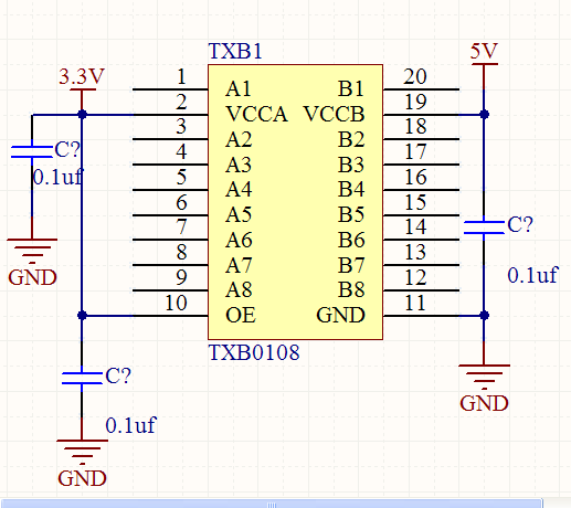

原理图如下:

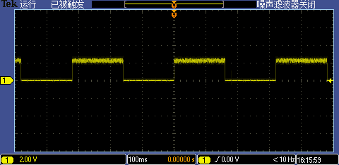

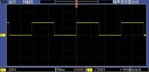

从A侧输入的信号如下:
放大后如下:

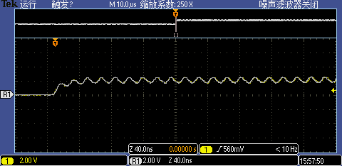

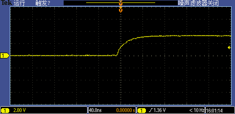

在B侧输出的信号如下:
放大后如下:
A侧的输入信号电平是3.3V,正常情况下,B侧输出应该是电平为5V,现在输出在2V上下小幅震荡,请问是哪里出了问题?(未用到的通道引脚都接地了)
  • 有三点需要注意:
    第一,TXB0108不适用与像I2C这种OD架构的应用。
    第二,信号的data rate为多大?TXB0108的最大data rate能支持100Mbps。
    第三,检查下A端输入信号的电流是否能达到2mA,TXB0108对输入要求:
    For proper operation, the device driving the data I/Os of the TXB0108 must have drive strength of at least ±2 mA.

    1、波形是TXB0108没有带负载时测得的
    2、信号的频率为3Hz
    3、A端输入的信号是由一个比较器产生的,驱动电流应该不成问题
    我还试过在B侧直接加5V的电压,在A侧有时候能测到正常的3.3V的信号,有时候又变成在2V上下小幅振荡,不知道是什么个情况,
  • 那你量一下OE信号的波形吧,从VCCA上电开始到VCCA达到稳定3.3V时的一个波形,因为OE为高有效,Vih(min)=0.65VCCA,否则输出为高阻抗状态。
