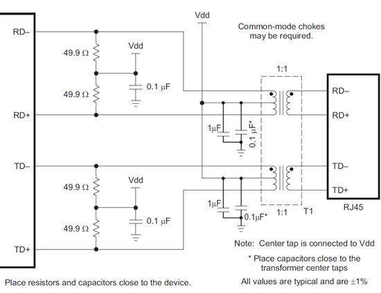

问题一: 图示的变压器连接部分,VDD是否连接1.8V,还是连接3.3V
问题二:LED-LINK输出的信号是1.8V吗?
及其其他注意事项。
祝好

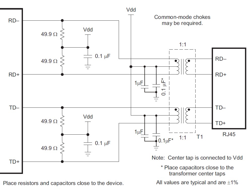

及其其他注意事项。
祝好
1) Vdd应该接3.3V。

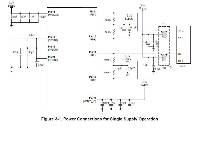

2)其实LED_Link既可以配置成上拉,也可以配置成下拉,datasheet中的Figure3-4是采用上拉到3.3V,AN_0=1的形式,你看下EVM user‘s guide Page9中的电路:

我比较不理解的是,TI的100M LAN芯片,变压器和PHY芯片之间电路需要加VDD旁路电压,和其他的类似PHY芯片都不太一样,Datasheet上也没有的相关的细节说明。

变压器和PHY芯片之间信号是AVDD33供电?那么电路中的VDD连接3.3V电压,可以这样理解吧。希望一版成功,别闹叉子啊。

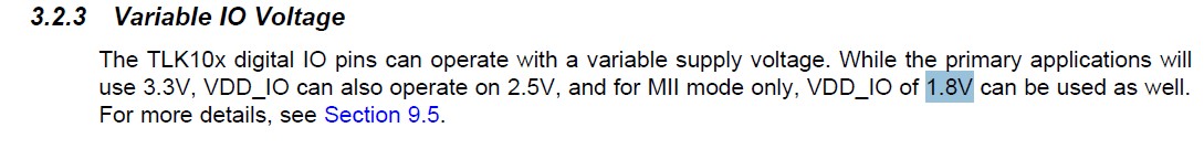

关于你提到的VDDIO 1.8V的应用,我不太明白,因为对于TLK105/106来说并没有提到VDDIO 可以1.8V供电模式呢
补充:TLK10X EVM board提供的仅仅是3.3V IO的应用。
附件是TLK105的datasheet,里面并没有提到1.8V,你也在check下你是参考的哪个文档。

连接:http://www.ti.com/product/tlk105,附件是从这儿下载的,请check。
你贴上的datasheet上确实不支持1.8V,怎么会有不同的版本,我糊涂了。
祝好
不好意思,你看的datasheet是最新版本的,14年1月刚刚重新修订的,对比了下,新版本和旧版本的区别中,其中有一个就是IO的电压从3.3V变成了1.8V~3.3V的范围,对于1.8V的应用,datasheet中也提到了只针对MII mode的应用。
