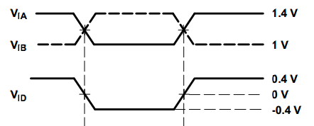

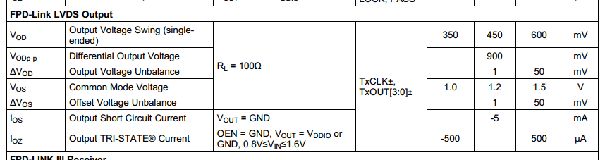

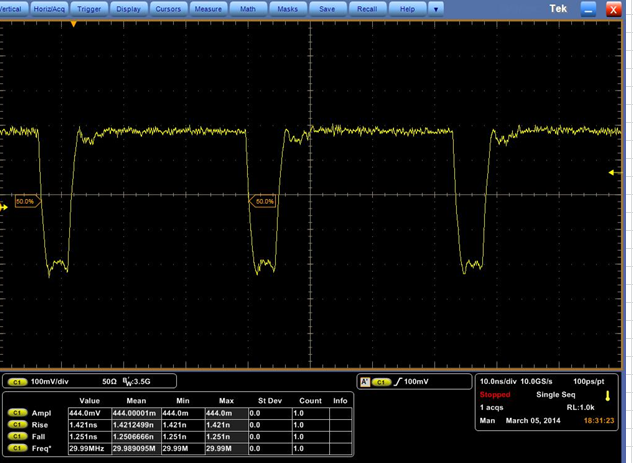

如下图,差分信号幅值应该在700-1200mv之间,但是我们实机的差分信号约为400mv,这是为什么?LVDS输出不接负载的时候也是这样的。
