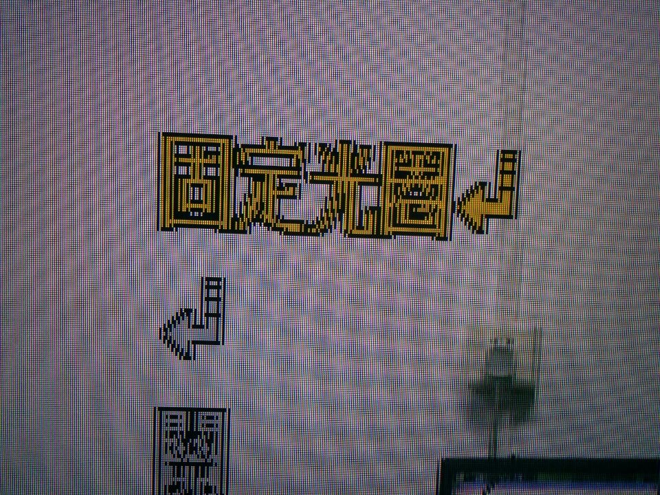

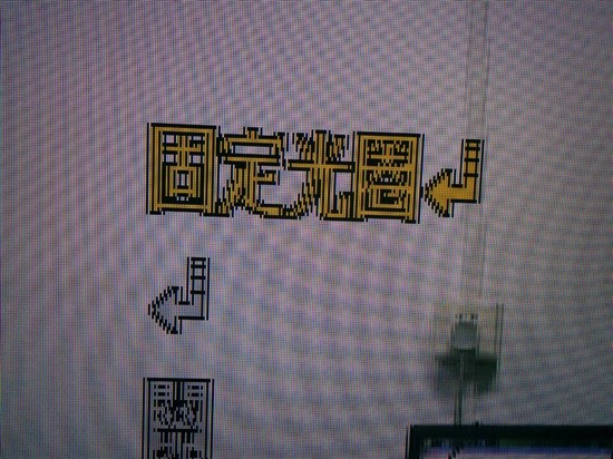

大家好!我想用DS90C387A做单进双出("single input pixel-to-dual pixel output" )的LVDS驱动,ADC后的RGB三组线与DS90C387A间应该怎么连接?
    是R(8)接DS90C387A的R10~R17,G(8)接DS90C387A的G10~G17,B(8)接DS90C387A的B10~B17 ?
还是R(8)接DS90C387A的R10~R13和R20~R23 ,G(8)接DS90C387A的G10~G13和G20~G23 ,B(8)接DS90C387A的B10~B13和B20~B23 ?
还是R(8)接DS90C387A的R10~R13和R24~R27 ,G(8)接DS90C387A的G10~G13和G24~G27 ,B(8)接DS90C387A的B10~B13和B24~B27 ?
这上面三种接法,哪种时正确的呢?
  • 我现在的接法是DS90C387A的R10~R17,G(8)接DS90C387A的G10~G17,B(8)接DS90C387A的B10~B17,但图像有点问题,如下图

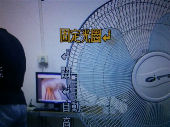

    正常的图像如下图
  • 如果是dual pixel来说的话,R10~R17代表的是odd pixel,而R21~R27代表的是even pixel,G,B也类似,所以如果是single pixex来说,你的接法应该是没问题的。
    看画面有重影,LVDS输出是否有匹配100ohm终端电阻,PCB 方面是否合理
