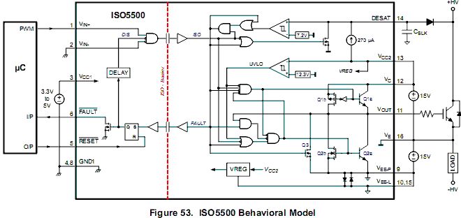

    ISO5500 是一款用于 IGBT 和 MOSFET 的隔离式栅极驱动器,栅极驱动电流达 2.5A。 采用 SOIC-16 小形集成电路封装,额定运行温度范围为 -40℃ 至 125℃。具有高达 IC= 150A 和
VCE= 600V 的驱动功率。 输入信号兼容 TTL 逻辑, 通过 IT 的二氧化硅(SiO2)绝缘格栅隔离技术驱动输出功率级。 使用时配合隔离电源,可以阻止高电压、隔离接地,并防止噪声电流进入本地接地和干扰或损坏敏感的电路。
    同时此器件还具有一个欠压闭锁电路 (UVLO) 监视输出电源,为 IGBT 和 MOSFET 提供过流保护 (DESAT) 功能以保证足够的栅极驱动电压。 如果输出电源电压下降至低于 12V,通过将栅极驱动输出驱动至一个逻辑低电平状态,将关闭功率晶体管的输出。
对于一个 DESAT 故障,为防止较大 di/dt 感应出破坏力的尖峰电压,ISO5500 启动一个软关断过程来将 IGBT/MOSFET 电流缓慢减少至零。 然后穿过隔离隔栅发送一个故障信号,驱动开漏特性的 FAULT 输出有效低电平信号, 在FAULT输出低电平期间输入信号被阻断。 并在RESET引脚上出现逻辑低电平之前。FAULT 一直保持低电平。
典型应用图
