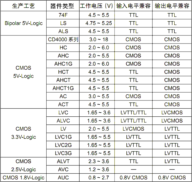

 TI  数字逻辑电路不仅型号和功能非常丰富,而且可说是种类繁多。
 按制造工艺主要有 Bipolar、CMOS 和BiCMOS 三种类型, CMOS 和 BiCMOS 功耗较小,可以在很低电压下工作,是目前发展的主要方向。
 按适用电压,数字逻辑电路可划分为5V(或以上)、3.3V、2.5V和1.8V四种主要类型。
 另外按传输时延还可分为标准和高速两种主要类型。
这里总结一张表格,供选型者参考。
