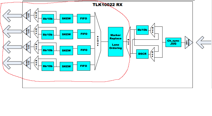

我在使用tlk10022做4路2.5G信号(CML)转10G信号的传输,要求芯片不对传输的数据进行任何处理(不编解码,bit interleaving模式,training sequence),在配置时将RX_LANE_MARKER_EN设置为0、TX_LANE_MARKER_EN设置为0(关闭收发端marker search/replacement character),将HS_ENC_BYPASS、HS_DEC_BYPASS、LS_ENC_BYPASS、LS_DEC_BYPASS都设置为1(关闭高低速侧8B/10B编解码),将RX_BIT_INTERLEAVE、TX_BIT_INTERLEAVE设置为1(使能收发通道bit interleave),其它都使用默认配置,使用读寄存器,可以看到数据正确写入寄存器,输入时钟为125M,上电后链路未通,我的接收端未收到信号,不知是否还需要进行其它设置,或者是否有什么调试技巧?

             感谢您的回复,虽使用了GUI,但是有些地方还是不懂,我在读取寄存器信息时发现ls_tx_fifo_overflow位为高,根据手册解释,是txfifo溢出,对txfifo使用的是默认设置,不知什么情况会造成txfifo溢出?另外LS_TXFIFO_DEPTH_SEL默认值为0,是否表示数据未存储到txfifo中?请帮助分析,谢谢!

  • 您好,
            非常感谢您的解答!
            如上所述,我观察到正确的接收端 recovered clock output,是否意味着可以将问题初步定位在低速侧接收上,如图红线圈定部分?
  • 你好,
    对,同样的方法,你再在低速端loopback, 然后 Clockout 也选择相应的通道,观察是否有正确的时钟输出,如果有就说明低速端应该也没有什么问题。
