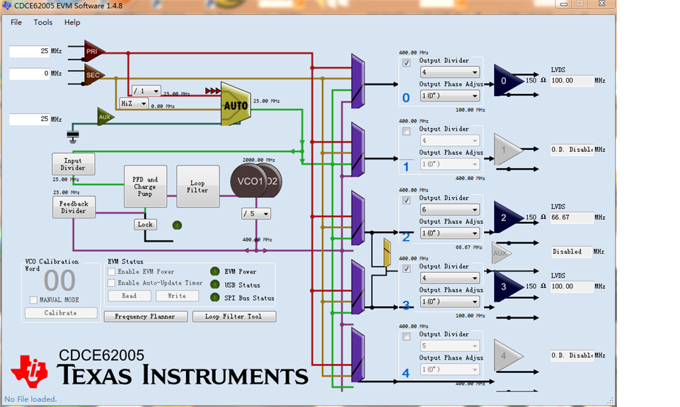

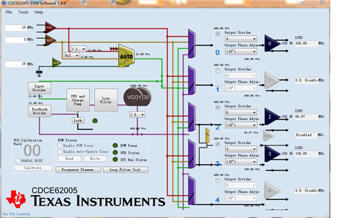

我现在是使用外部晶振给入25MHz的时钟信号,输出两路100MHz和一路66.667MHz的时钟信号。软件如何配置,尤其是下图中的电阻电容在去多少最为合适
应该是能同时输出两路的,但是输入25MHz的话,输出100,几个分频系数你是怎么配置的?采用的VCO1还是VCO2?我用CDCE62005的GUI试了一下,采用VCO1=1.875GHz,是不能输出整数100MHz的
是用评估板软件生成的吗?怎么我用1.4.8版本的软件无法同时暑促66.67和100,在25M输入的情况下。能不能把frequency plan的图上载上来
我一共发了两个图片,你都按照我图片的设置完之后,就可以产生100MHz的时钟了
