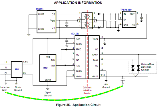

【原创】采用 TI 的 ISO 器件搭建隔离 CAN 通信
Other Parts Discussed in Thread: SN65HVD251, ISO1050
    在数据通信方面, TI 不断推出新的器件, 前段时间, 推出的由氧化硅(SiO2) 绝缘隔栅分开的逻辑输入和输出缓冲器, 相比于以前常用的隔离器件——光藕, 更小的功耗和长达25年的使用寿命是光藕无可比拟的.
   ISO7221 具有一个输入一个输出的两路 ISO 隔离, 如果再连接 CAN 收发器 SN65HVD251 或 SN65HVD1050A 配合隔离电源模块就可以组成隔离 CAN 通信部件.
    现在又有了一个新的器件 ISO1050, 同样采用氧化硅(SiO2) 绝缘隔栅隔离的 CAN 转发器,本收发器符合或者优于 ISO11898-2 标准的技术规范。 此器件有有两种封装 ISO1050DW 和 ISO1050DUB, 隔离电压为 2500 VRMS。
    与隔离式电源一起使用,就可以实现隔离 CAN 通信, 可有效防止数据总线或者外部电路上的噪音电流进入本地接地并干扰和损坏本地敏感电路。 本 CAN 收发器,同样支持最高通信速度达 1 兆比特每秒 (Mbps). 此器件特有串线,过压,-27V 至 40V 的接地损失保护和过热关断,以及 ±12V 的共模范围,可保证在特别恶劣的环境中正常工作。
    应用中注意当 MCU 引脚浮空时, TxD 引脚需上拉到 VCC.信号兼容 3V. 即可以和 5V 容忍的 3V 单片机端口直接相连.
ISO1050 额定运行环境温度范围为 –55°C 至 105°C。
ISO1050DUBR 网站报价 $1.90/1ku, 优异的性能值得推荐.
