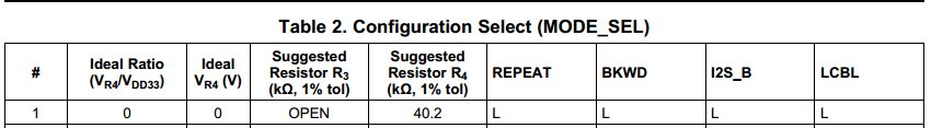

有个问题想请TI工程师帮忙确认下,在DS90UB928Q-Q1的使用中,MODE SEL选择下列模式,R4一定要40.2kΩ 1%tol的吗?是否可以选择其它值?精度一定要1%的吗?
是的,建议按照这个表格里的电阻值和精度去配,通过R3和R4两个电阻进行分压得到理想的电压Vr4和Vr4/Vdd33的值。
如果不使用电阻分压的话,也可以通过寄存器的配置得到各种模式,可参考Table7。
谢谢,但是R3已经OPEN了,R4还需要指定是40.2K?此PIN内部结构大致是如何的?
还是那句话,建议按照datasheet上的取值,我也找了下内部架构的电路没找到,我想就是因为内部电路决定了这两个电阻的取值,才使得器件达到最佳性能。
