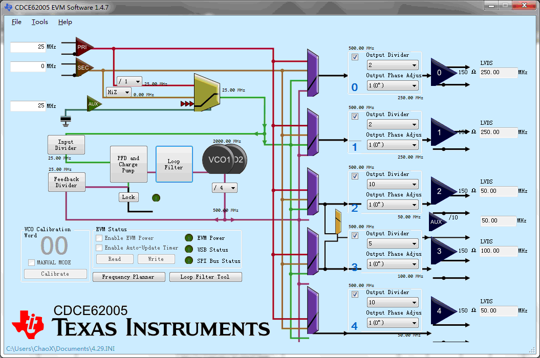

CDCE62005相位不锁定
问题描述:1、我们自己做的板子,从AUX输入,频率25MHz,按下图所示配置,相位一直不锁定,PLL_LOCK输出为方波形式,output4设置输出为50MHz,实际测得输出频率为47.8MHz,output3设置输出为100MHz,实际测得输出频率为95.6MHz,说明从VCO出来4分频后不是500MHz,而是478MHz,我的寄存器配置为
parameter                           REG0                  =       32'hEB800320 ,
                                               REG1                  =       32'hEB800301 ,
                                               REG2                  =       32'hEB060302 ,
                                               REG3                  =       32'hEB860303 ,
                                               REG4                  =       32'hEB060314 ,
                                               REG5                  =       32'h10000B25 ,
                                               REG6                  =       32'h10BE01C6 ,
                                     REG6_1             =       32'h94BE01C6 ,
                                               REG7                  =       32'hBD91BDE7         ,
                                               StaCtrl  =  32'h20009D98   ,
2、其中REG6_1是看论坛中的帖子(ying wang),说需要对VCO重新calibration,对寄存器6.22产生一个由低到高的跳变,并且将6.27置为1(手册第36页),不知道我这样理解对不对。但是这样还是不锁定,现象基本一致,请问我还需要那些地方修改配置?LOOP FILTER是自动生成的,看着软件不提示错误了,就拿来用了。
