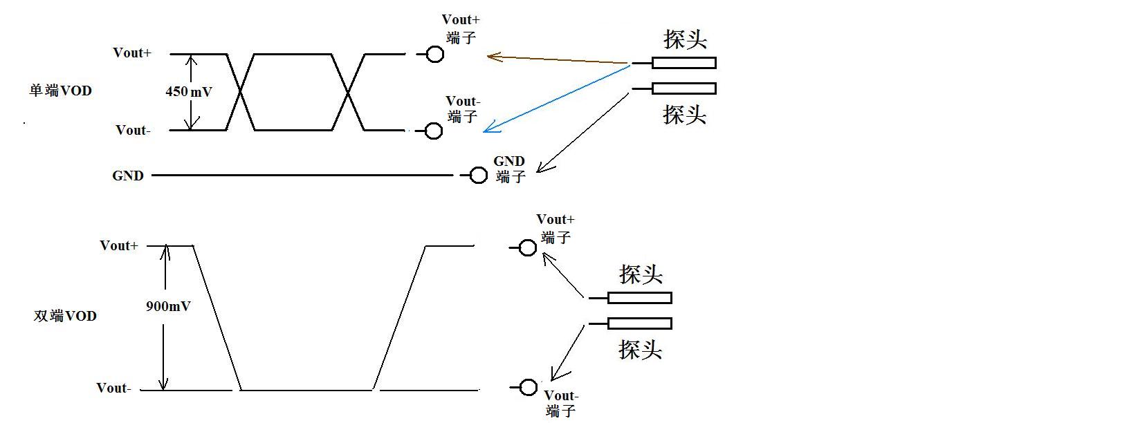

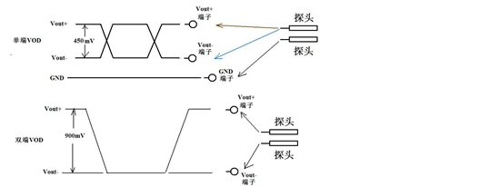

哦,我是这个意思:
单端的测试方法------探头的一端接地,另一端接Vout+,则测出的Vout+ 的幅值是450mV(峰值 max - 谷值 min);同样地,探头的一端接地,另一端接Vout-,则测出的Vout- 的幅值是450mV(峰值 max - 谷值 min)。也就是说,单端测量的情况下,无论是对地测量 Vout+ 还是对地测量 Vout-,幅值都是450mV。
双端的测试方法-----探头的一端接Vout-,另一端接Vout+,则测出的幅值是900mV(峰值 max - 谷值 min);同样地,探头的一端接Vout-,另一端接Vout+,则测出的幅值同样也是900mV(峰值 max - 谷值 min)。也就是说,双端测量的情况下,无论是对 Vout- 测量Vout+ 还是对 Vout+测量 Vout-,幅值都是900mV。
我们用峰峰值做参考吧:单端信号:均是450mv 峰峰值;而差分信号是900mv(最大450mv - 最小(-450mv))。如果使用无误的话,差分探头测出来的波形峰峰值应该就是单端信号峰峰值的两倍,也应该是900 mv峰峰值。
