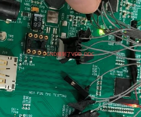

Hi TI,
我有一批Ti板子,现在有其中一个Ti的板子不能被读取到设备。我应该怎么检查一下是哪里出现了问题吗?您能帮助我检查一下吗?
我们在操作过程中有勿将应该接到j25的I2c总线,接到了J27上,这会有影响吗?
  • 您好,将VDD_DDC 对地短路了是吗?如果对地短路,那很有可能导致DDC部分的电路失效。
    除了I2C总线不能识别到,其他各个引脚电压正常吗?
    您如果是在TI estore上购买的EVM板,建议联系下我们的客服中心,看下是否能进行更换。
