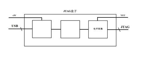

我想问下JTAG的参考电压支持1.8V的吗?

您好,是Kintex-7!
VREF=VCCO_0,1.2V、1.5V、1.8V、2.5V、3.3V都可以,看你选择哪个电平格式了
嗯哪,我选的是VCCO_BANK0=1.8V,JTAG的VREF也是1.8V,但是我看一般的JTAG都用的3.3V参考电压,所以有点担心是不是要进行电平转换~~~~~~~
我的理解,见附图
JTAG盒子的JTAG端的电平转换芯片,应该是由外部提供VCC的,这个电平转换芯片应该是宽电压范围的。
不过为了保险起见,最好与XILINX确认一下。
查阅了XILINX手册,
在6系列里,JTAG插座的VREF端子(PIN2),接的就是VCCO
