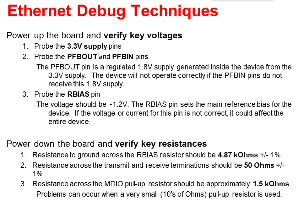

         我最近使用的DP83848做成的以太网电口和我自己做的光端机连接,发现有的网线不能正常通信(通过电脑连接,有时候能连接,可不一会就断了,有时候就是不能连接上。使用ping,有时候ping不通,有时候能ping25%-50%的数据),有的网线确认很好的通信,可每个网线将我自己做的光端机连接电脑却能正常通信,83848以太网电路板,不能正常工作的网线,我自己做的光端机均单独做过实验,都没有问题,我们的网线长度大概已有一米,所以我想会不会是83848以太网驱动的问题,有的网线线阻大,导致83848不能正常的发送握手连接信号,所以就一直发一直发,从而导致我光端机上的LED指示灯一直闪烁(一般不通讯是常亮的,有数据交互时才是闪烁的),我想问问,这个问题该怎么分析解决,是驱动电流的问题吗,83848和网口之间的上拉电阻改小点会不会好点呢……?求解答,谢谢了…………!
