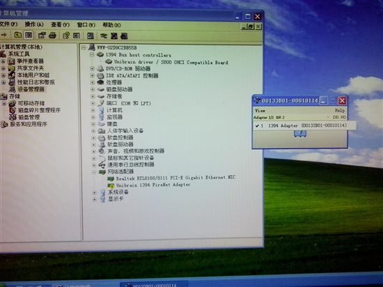

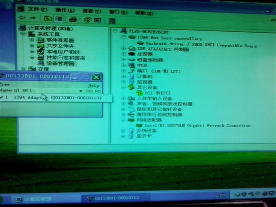

用tsb82aa2b+tsb81ba3e做了一块1394b的卡,原理图基本是在官方参考图的原理图上修改得来的。现在装完xp系统之后,操作系统能够识别到ohci控制器和1394网络适配器。改装unicore的驱动,正常的板卡和不能通讯的板卡分别如上图。
  • 会不会是PCI卡槽接触不好啊;
  •        如果不断手动(在设备管理器中)扫描硬件设备,能够显示出小电脑的图标。但是连接到其他具有1394接口的电脑上后,能够正常显示,但是我的设备状态是status_busy. 如果我在自己的设备上reset bus,总线另一边的设备能够看到reset的动作。
