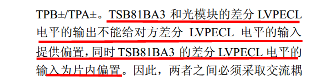

请问tsb41ab3 TPA/TPB 驱动器接收器是什么类型的接口?是不是LVPECL类型的,谢谢!!!

通过datasheet中的电气特性,可以看出,D0~D7和TPA/TPB并不是标准的什么电平,比如3.3V供电的话,D0~D7的Vih(min)=2.6V,Vil(max)=1.2V。TPA/TPB的Vid是200mV ~800mV的范围,而标准的LVPECL的Voh=2.4V,Vil=1.6V,Vid=800mV.

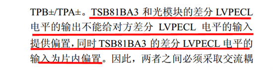

tsb41ab3和 tsb81ba3的电平标准是一样的,1394a的差分输出Vod为172mV~265mV, 1394b的Vod典型值为700mV,并不是标准的LVPECL电平,在和光模块进行耦合时,首先需要弄清光模块的输入共模电压范围,中间是否需要加一些电平转换电路,你可参考这篇文档中的3.1部分的介绍有关和光模块之间是如何连接的:
