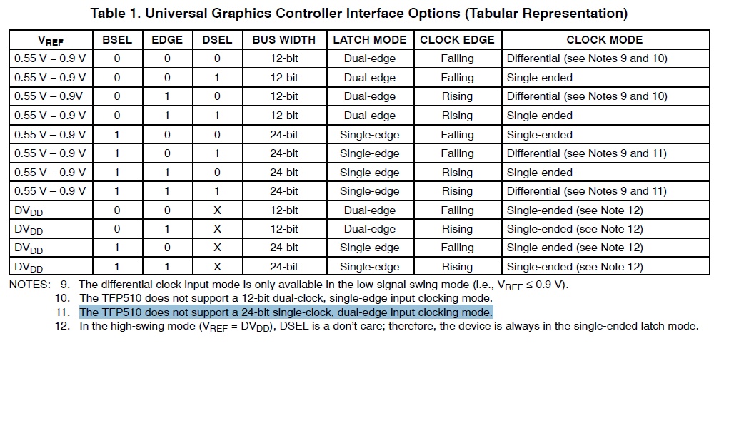

我们的板子上使用了TFP510,目前希望采用的是非I2C的配置模式,RGB信号使用的是24位数据位的模式,ISEL接低电平,BSEL,EDGE拉高,我们的IDCK是160MHZ(FPGA给出),Vref接的是DVdd,DE信号也是FPGA给出,在数据有效时保持高电平,行场信号有效时保持低电平。但是接显示器后,显示器无显示,通过示波器无法测量到TXC信号。同样的RGB,行场和DE信号通过AD7123转成VGA信号是可以在显示器上显示的。不知道是否是哪里配置有误。
如果采用非I2C的配置模式,TFP410和TFP510是否兼容?看到社区不少人在问TFP410,查了下DATASHEET发现410和510只差了一个EEPROM。
