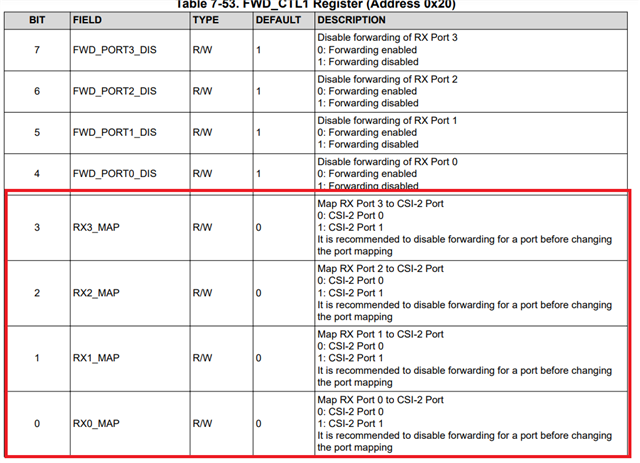

在使用960和9702的时候,4个输入port的格式有什么限制?可以使用不同的视频格式和帧率么?感谢

您好,抱歉回复晚了。9702是NDA器件,需要签署NDA协议才能拿到它的资料,所以不知您的具体应用是什么?可以考虑使用其他serializer 和960搭配使用。
另外,960是可以接受四个不同视频格式和分辨率的camera的, 那关于serializer,要看serializer端是否能支持总的数据吞吐量,另外是否支持Virtual ID。比如
DS90UB953+DS90UB960就可以支持不同的分辨率和数据格式。

您好,不太明白您的意思,您的意思是960的同一个CSI输出包含两种不同的数据格式YUV422和YUV420吗?
你好
我的意思是960的4个输入port,有2个是YUV422 1920*720 ,另外2个是YUV420 1920*1080
谢谢了
您好,两种不同的数据格式对于960来说我们不需要对其进行专门的配置。
也就是说
有不同格式(YUV422 YUV420)通过同一个CSI输出的寄存器配置么?
这个寄存器没有,也不需要配置,我们只需要配置正向通道下,RX port对应960的CSI port 映射关系。即配置寄存器0x20.
