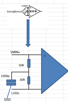

如题,要加强LVDS对的防共模干扰有什么比较好的处理方法?
静电是属于共模干扰吗?
下图的终端匹配方式中,下面的那个方式对共模滤除是比较好的吧,有更好的匹配方式吗?
能不能确定ESD进入的路径?如果在LVDS的入口进入,可以加ESD保护器件
有试着加ESD,但是没有效果。

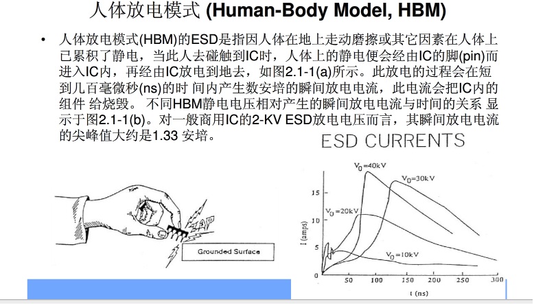

如果ESD保护起作用,钳位在保护电位(如6V),对于LVDS信号来说,还是不正常电平,因此数据仍然错误,虽然器件保护了,但是仍然会出现视频不良,比如闪烁等,这样理解对吗
使用的LVDS信号的周期也是非常短的。最快的1ns,慢的也有20ns,时间不会比静电放电时间长多少。。。
