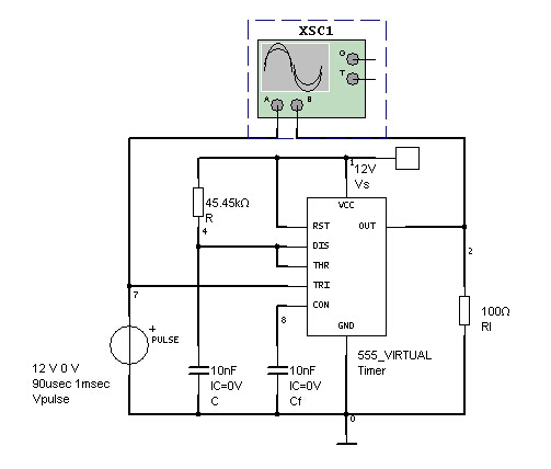

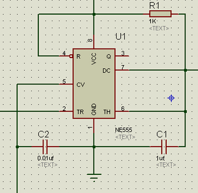

单稳态触发器的特点是电路有一个稳定状态和一个暂稳状态。在触发信号作用下,电路将由稳态翻转到 暂稳态,暂稳态是一个不能长久保持的状态,由于电路中RC延时环节的作用,经过一段时间后,电路会自 动返回到稳态,并在输出端获得一个脉冲宽度为tw的矩形波。在单稳态触发器中,输出的脉冲宽度tw,就 是暂稳态的维持时间,其长短取决于电路的参数值。

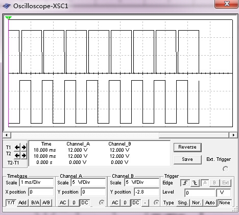

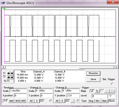

暂态时间TW=1.1*R1*C1=1.1*1k*1uf=1.1ms。  仿真的结果为TW=5.3*0.22ms=1.166ms.
