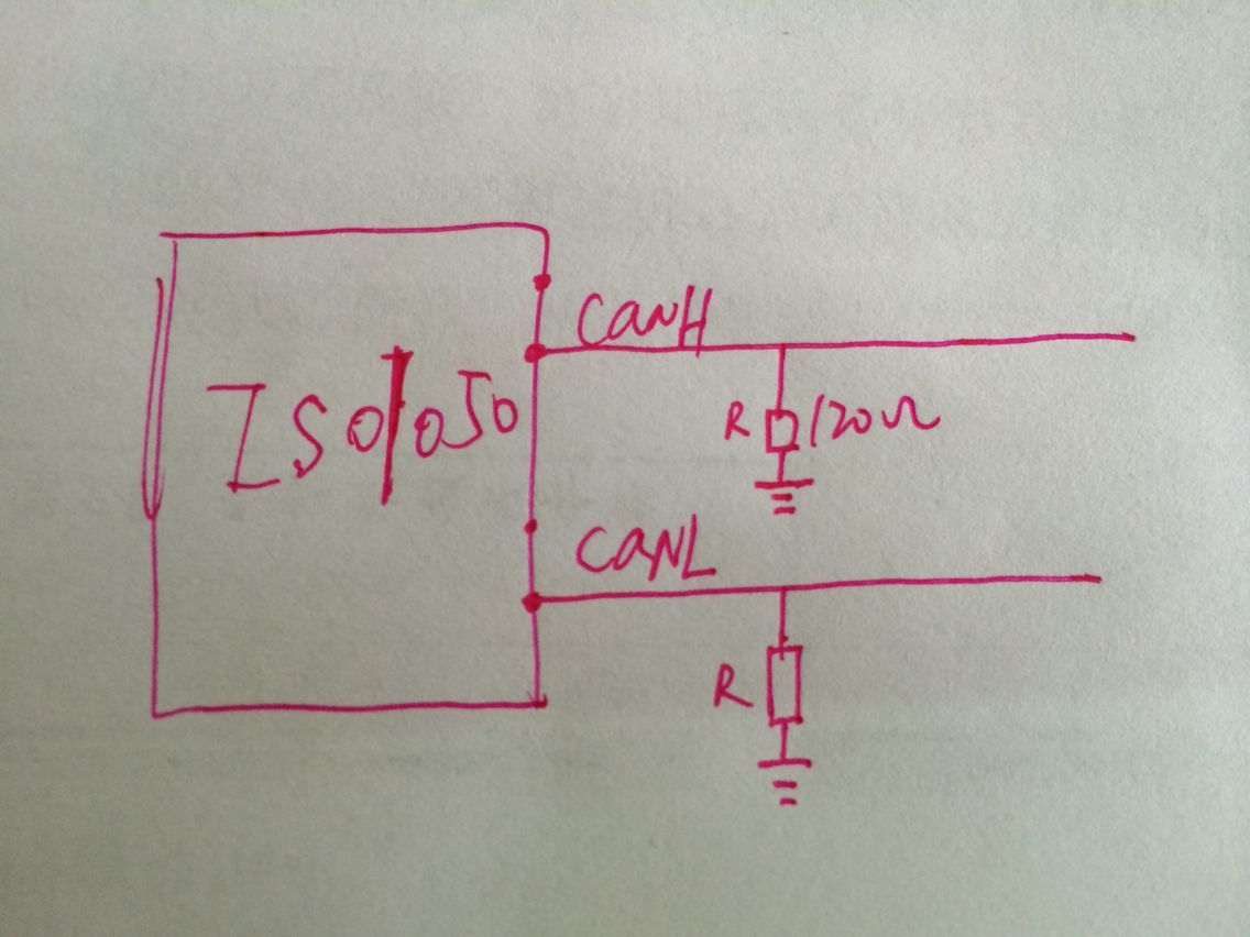

请问下那个阻抗匹配的电阻怎么接? 源端阻抗匹配,终端阻抗匹配的电阻式怎么个接法?
具体的就是隔离式的CAN收发器(ISO1050),的CANL与CANH的阻抗电阻怎么接??怎么算阻抗匹配,越详细越好啊。
就是ISO1050隔离时CAN收发器,我的问题就是他的CANL与CANH差分信号线的阻抗电阻怎么接?、 能否详细指点下关于阻抗匹配电阻怎么接?我就知道在高速信号领域中有源端阻抗匹配和终端阻抗匹配,但是不知道怎么接啊?诚恳求指点!
双绞线一般特征阻抗为120欧,因此使用120欧电阻进行匹配。不是你这种画法,电阻一端挂在CANH上另一端挂载CANL上
