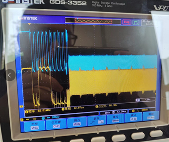

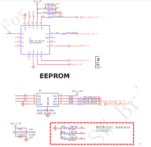

问题现象:
  1. 软件通过IIC读取不到设备;
  2. 在如上原理图,R18 R19的IIC入口前(取掉电阻)测量IIC波形OK;
但是加上R18 R19(扩展芯片接入后),IIC波形异常,读取不到设备;

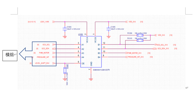

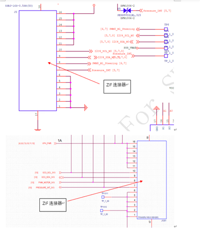

  • 您好,
    我没看明白您的应用,我想问您以下几点信息
    1、 PCA9534A和EEPROM IC是挂接在同一个I2C总线上吗?它们的地址分别是什么?
    2、PCA9534A的I2C总线上是否接上拉?
    3、PCA9534A的主控端是什么?
    4、看您用箭头标了两个ZIF连接器,其中一个上面有I2C4_SCL_M0/I2C4_SDA_M0,另一个上面有I2C3_SCL_3V3/I2C3_SDA_3V3,这里您想说明什么?
