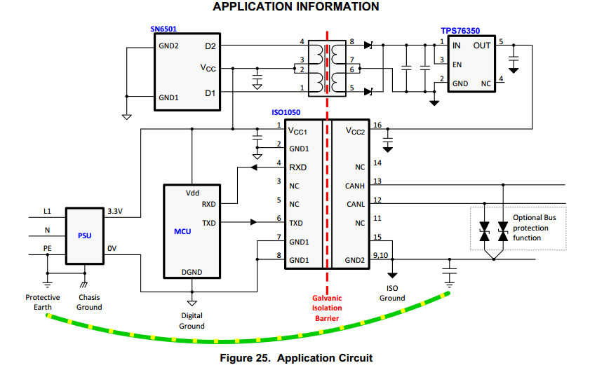

    你们好,我设计的嵌入式电路中要有CAN差分信号(CANH和 CANL信号),要进行隔离处理;我最初用2块芯片ISO721分别隔离CAN TXD 和CAN RXD信号,再用芯片TJA1050将CAN TXD 和CAN RXD信号转换成CANH和 CANL信号;但是我现在在TI上发现有带隔离功能的芯片ISO1050能同时将CAN TXD 和CAN RXD转换成CANH和 CANL信号;?请帮我确认下啊,我觉得TI的ISO1050可以啊,虚心诚恳帮我确认下啊?下面有这几个芯片的文档

  • 你好,不知道你当初为什么选择ISO721,这个是单通道的。TI的数字隔离器采用电容隔离技术,隔离效果很好,有双通道的隔离器,比如
    ISO7221C,这个是双通道,一个正向,一个反向,还有很多,可以参考图片内容进行选项。
    TI的隔离器ISO1050是专门针对CAN隔离的,仅有一款产品,性能是非常好的,帮你确认!是可以的。
    另外,你使用IOS1050时,还需要考虑隔离器供电部分,可以参考TI推荐芯片。

  • 我们电源CAN通讯基本上都用ISO1050了,性能还是很可靠的。外围电路也算是比较简单的了。不知道你的系统上是否对通讯有什么很特别的要求?如果时间允许,可以先自己调试一下。

  • ISO1050是可以的,参见这个典型电路:
  • 嗨 谢谢你啊,你也是用CAN转发器,形成一个CANH和一个CANL的差分信号吗?你用的隔离电源选的什么型号?能否给你的qq多交流下
