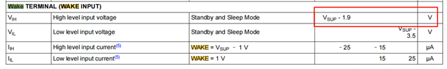

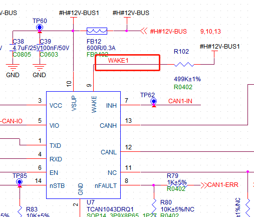

TCAN043-Q1本地唤醒引脚PIN9,wake脚外部上拉到VSUP(12V)电源,在normal模式和standby模式下测量wake脚电平只有3.6V左右,不在规格要求范围内,导致电压水平被拉低的原因可能是什么,有何解决办法?

    wake脚电压是3.6V是一开始上电时就是这个电压,还是工作一段时间异常的?因为datasheet 推荐在wake管脚串联一个限流保护电阻,而在您的电路中没有这个保护电阻,有可能WAKE电压在切换的过程中 WAKE pin过流损坏,所以想确认下是否在工作中损坏的?

    2、3.6V是上电后一直这个电压,wake脚有上拉499KΩ的电阻,不是直连的,
    3、这个wake脚没有损坏,目前是所有PCBA的这个脚电压都是这样的,
    4、将wake脚上拉电阻调整到100K,这个wake脚电压就正常了,请问这里的原因是什么,芯片内部有分压电阻还是触发了什么机制?
    5、目前来看,wake脚的上拉电阻应该是有要求的,请问wake脚上拉电阻的限值要求范围是多少?
  • 2、3.6V是上电后一直这个电压,wake脚有上拉499KΩ的电阻,不是直连的
    这里说的是串联电阻,不是上拉电阻

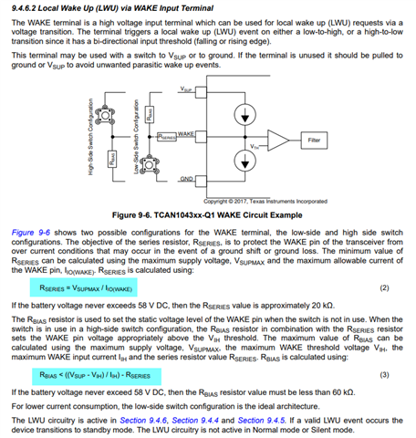

    datasheet 中9.4.6.2 Local Wake Up (LWU) via WAKE Input Terminal 章节有串联电阻和上拉电阻的计算方法,如下截图

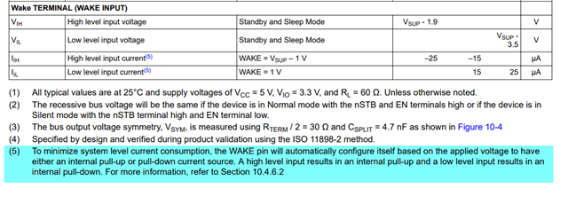

    为了最大限度地减少系统级电流消耗,WAKE引脚将根据施加的电压自动配置自身以具有内部上拉或下拉电流源。可能上拉电阻太大影响了WAKE pin 的自身调节:
