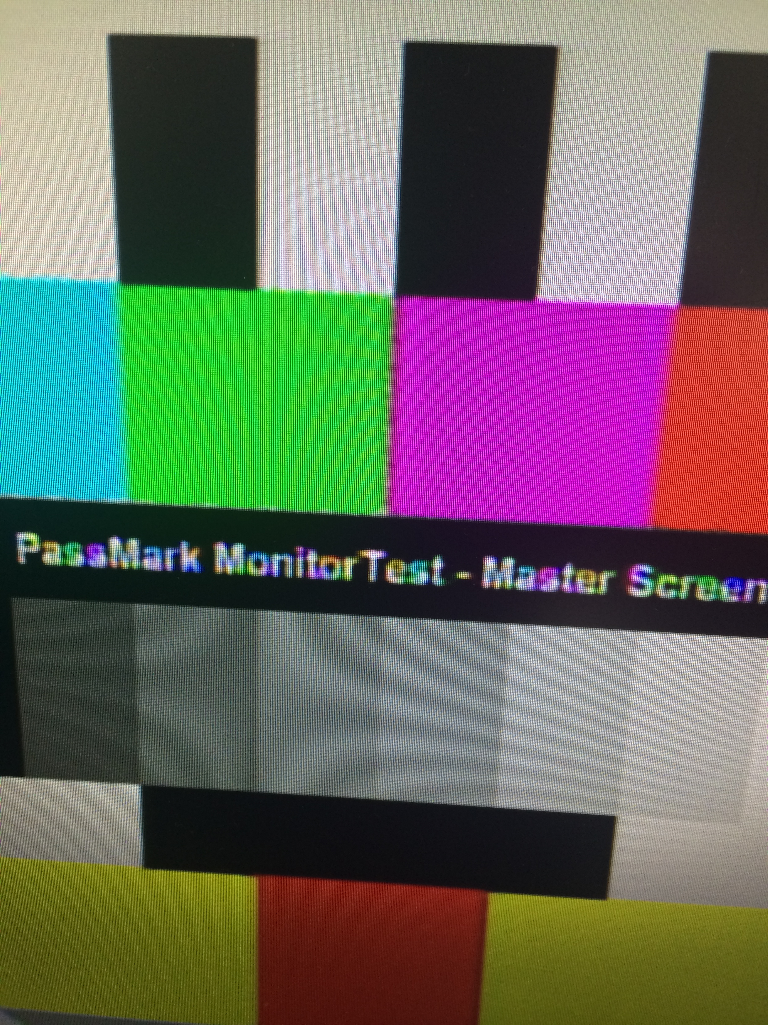

我目前有个产品,CVBS信号输入,转成10位的YCbCr信号,电路设计是按照5146的demo资料设计的,但是图像出现上下抖动,请问是什么问题?
  • 除了抖动,有无其他问题,画面是否清晰,有无重影之类的?
    建议参考下面帖子中有关TVPxx使用中遇到的问题总结,希望对你有所帮助:
    http://www.deyisupport.com/question_answer/dsp_arm/davinci_digital_media_processors/f/39/t/52747.aspx
  • 图像很清晰,也没有重影,比如在显示文字的时候,文字有抖动,用相机对这个文字拍照的时候,文字的颜色会发生丢失,白色的文字会变成五颜六色。如图片所显示这样
