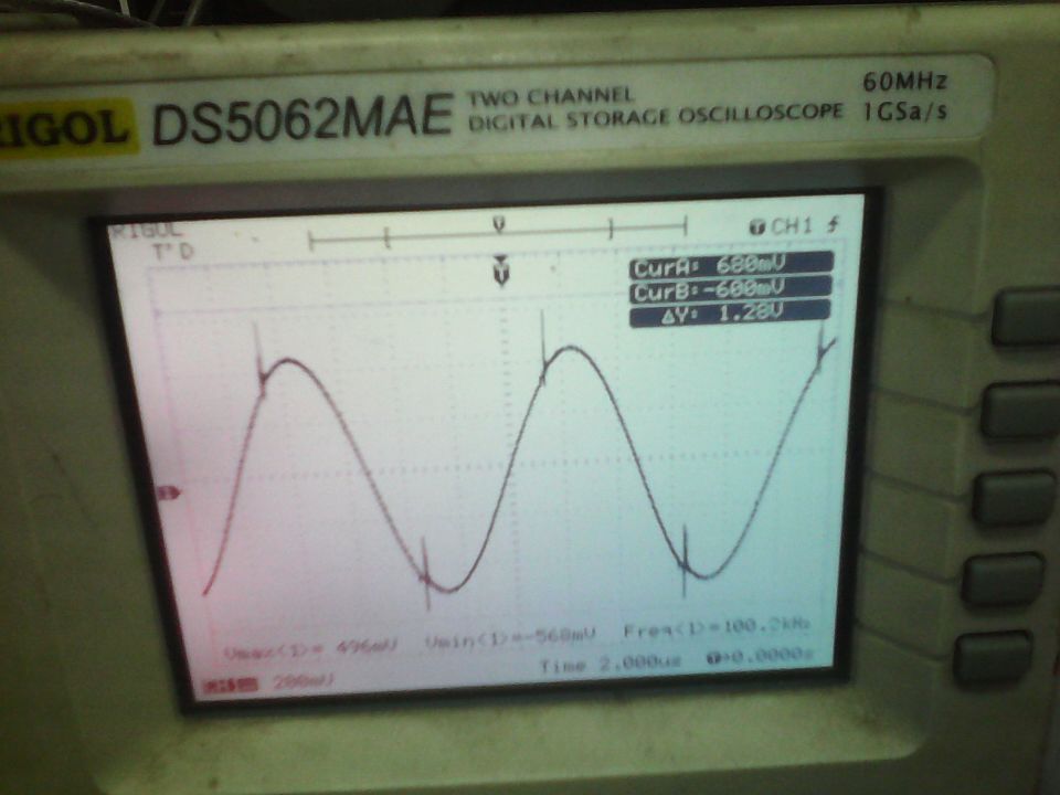

 为什么模拟开关驱动信号会影响输入信号?下图是我测得的输入信号的波形,会出现毛刺,当把驱动模拟开关的方波去掉,毛刺消失。。。把方波去掉,波形当然也不会有毛刺,如何解决?谢谢!
  • 模拟开关的型号?
  • 这是明显的数字模拟地混合走线的结果。
    只要将数字与模拟地分别走线,在电源电容汇流点单点接一起即可。
  • 这应该和模拟开关的开启和关闭速度有关吧,我用的是一款和TP12A44513性能差不多的芯片,但是它的开启和关闭时间都是ns级别的,我测试的信号和驱动模拟开关的方波信号都是不超过500KHz的啊,,,,为什么会这样啊?
  • 模拟开关驱动和这个噪音无关。
    虽然模拟开关是MOS器件,栅驱动实质是对栅电容的充放电,但是由于栅电荷很小;不会有如此大的噪音。
    反而;逻辑电路与此不同。为加速;逻辑电路的输出沿会有瞬间需要大的电源电流,如果不是每个逻辑IC根前都用RC退耦,地线就会因这脉冲电流而产生超过100mV的地线噪音。而示波器特定的地线结构,会将这噪音放大显示,结果就是亲看到的效果了。
