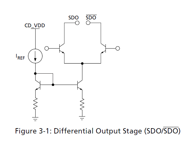

您好!我们在使用GV7600 3G-SDI 发送器时打算再添加一片LMH0307来组成SDI双路输出,我想问一下这两个器件的接口改如何设计。谢谢!
  • GV7600 3G-SDI的输出是什么电平?或者可以将GV7600 3G-SDI 的datasheet附上看下二者电平间是否匹配。
  • 你好,7600的SDO输出如下图:
    能不能按照LMH0307数据手册上给出的参考电路连接呢?
  • 从GV7600、LMH0307的DATASHEET上的 对应数据 来看,应该是可以的。
    不过GV7600给出的是 75 ohm 单端负载条件下的数据,而LMH0307的Figure 4 里的 输入端接 不是 75 ohm 单端端接,在这一点上应该有所考虑
  • 是的,确实是不能直接相连的,GV7600的输出应该有50ohm上拉到CD_VDD的电阻来组成差分输出对后才能和LMH0307接。能直接和0307相接的EQ或reclocker也是内部集成了50ohm的上拉的。
