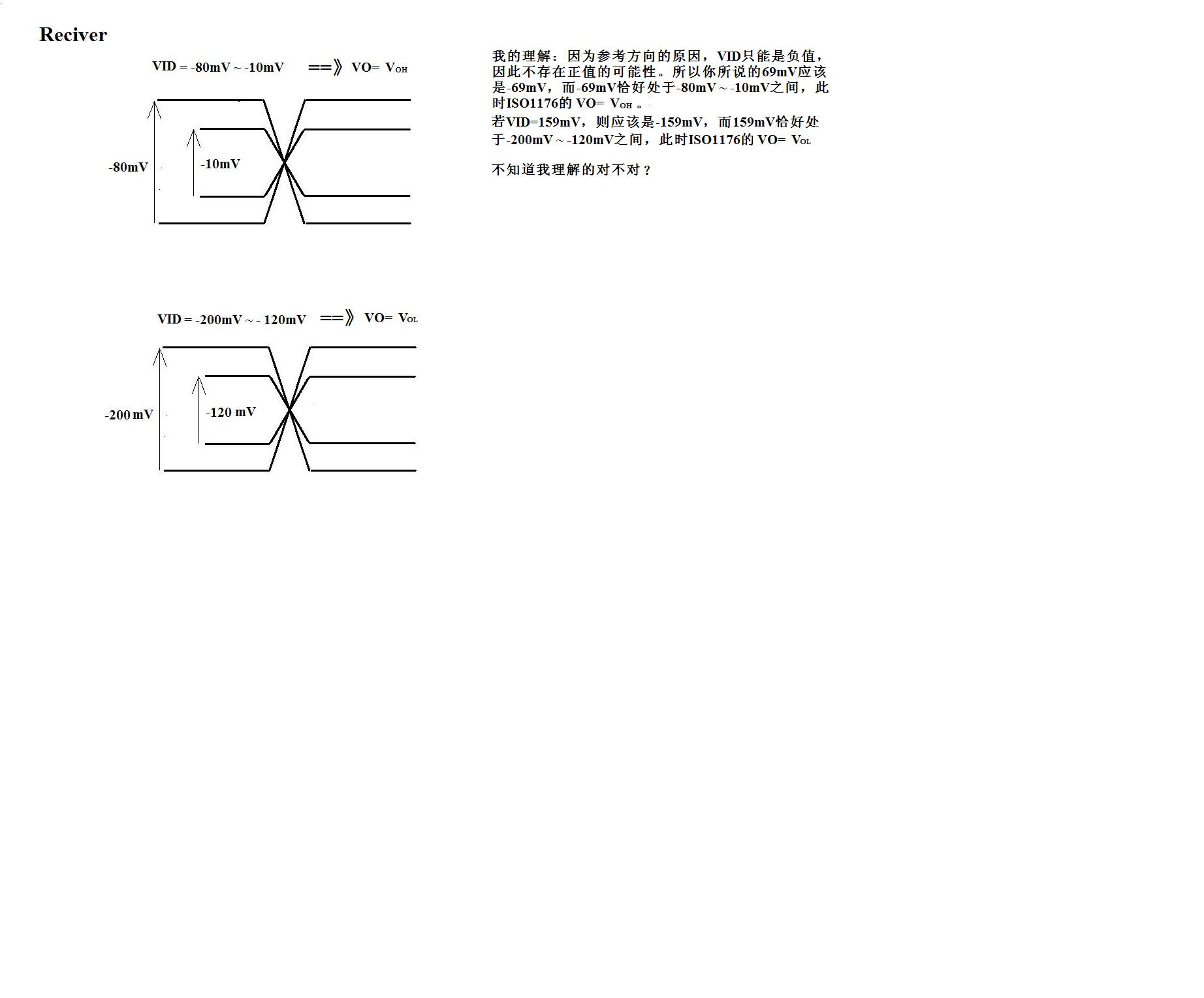

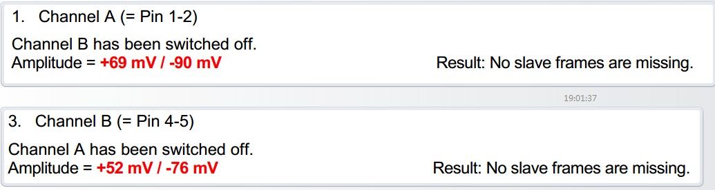

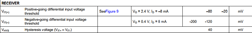

我的485用的是TI的1176,在做通信测试的时候,接收信号在90mv的电压下就是有效的,这是为什么?正常情况下不是在200mv以下无效吗???
