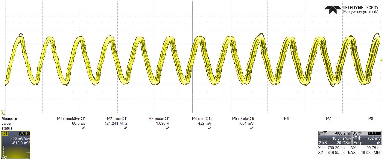

使用lmk04808输出时钟驱动serdes,当PLL2锁定时输出的时钟频率正确,却无法驱动serdes正常工作;
但当PLL2失锁时输出的时钟反而可以驱动serdes工作;
使用示波器观察PLL2锁定时输出波形如下图,发现波形难以锁定;
而serdes正常工作时得时钟波形,示波器可以锁定,波形无重影;
请高手们帮忙分析。。。
波形噪音好大啊!不知道电源是否干净。
你好!如果是电源不稳,为何在pll2失锁时输出的波形却很好?
LMK04808输出的时钟频率是多少?
serdes的具体参数?
你好!lmk的输出频率是125M,serdes输出时钟为125M,4路2.5G转10G,serdes使用其他时钟源的125M时钟可以正常工作,使用lmk锁定状态下输出的时钟无法工作!
为啥会失锁呢?
你是指lmk04808失锁么?这个我也偶然发现的,我在配置时将一个参数写错了,导致vco输出超出芯片范围,芯片就无法锁定了,不过反倒是这时芯片的输出可以使我的serdes工作。。。很奇怪啊。。。
那你不妨再失锁一次,然后测量一下LMK的输出时钟信号?
我测量了失锁时的输出信号,信号质量还好,示波器可以锁定,不想图中那样有重影,这是我发现两个时钟唯一的区别,也不知道是怎么回事。。。
失锁时LMK的输出也是125MHz么?
