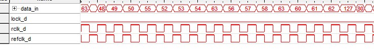

通过FPGA控制SN65LV1023/1224进行并串转换,接收数据出现错位。输入时钟为54MHz。
通过逻辑分析仪获取到的数据如图:
请问这种情况都可能由哪些情况导致或引起?该如何解决?
如果同步过了,要看下参考时钟的抖动是否太大?因为一般情况个,整个串并转换的抖动是有要求的,只有发送端的抖动尽量减小,接收端的余量增大,才会减少误码率。
再次谢谢,问题已经解决,是恢复时钟的问题,对恢复时钟进行隔离后解决了该问题。还有一个串行器/解串器选项方面的问题想请教:TI有没有同步时间短、并行位数在8位以上的芯片,如果有评估板的话最好。此外,有一个原理上的问题:对于点对点之间的串行器/解串器,完成同步后,如果中间通过高速开关切断连接,恢复之后是否必须再次进行同步?有没有不需要再次进行同步的芯片?谢谢。
