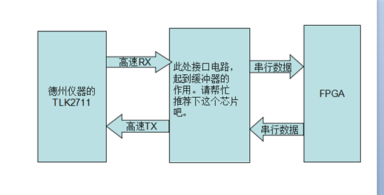

您好!我这边目前在有问题想请交。我现在需要使用FPGA与TLK2711的高速串口进行串行通信,因为FPGA与TLK2771是在俩个不同板子上,所以我需要在FPGA板子上放置一个缓冲器,来达到与TLK2711相连接的目的。 请帮忙推荐一个这个缓冲器的型号吧。
给我的感觉TLK2711的高速接口应该是属于VML接口类型,不知道使用CML(LVDS)接口去驱动TLK2711 和用TLK2711去驱动CML(LVDS)是否可行。
我目前找到俩个芯片SN65LVDS250和sn65lvcp204不知道是否可行,我个人是希望使用SN65LVDS250,请帮忙参考下这俩个芯片是否可用!

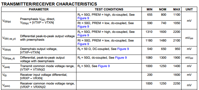

TLK2711输出data为VML电平,差分对的电平幅值是和PECL电平兼容的,想问下FPGA的IO口是什么电平的,如果是LVDS电平标准,那么SN65LVDS20是一款PECL转LVDS的缓冲器,但是只有一个通道,TLk2711是16bit的 。
