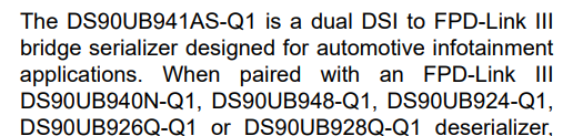

Part Number: DS90UB926Q-Q1
规格书中只写了与925匹配,是否支持其他串行器的型号,
是否有相关匹配性 资料介绍。
在我们FPD link器件中主要分为两大类应用,一类是ADAs系列,一类是IVI系列。
IVI系列的串行解串是能互相兼容的,同样ADAS系列的串行解串器是能互相兼容的。
92x和94x系列的都是IVI系列,所以925能和94x系列的搭配使用,比如DS90UB940..
资料的话可在产品主页的technical documents里查看:
https://www.ti.com/product/DS90UB940-Q1?keyMatch=DS90UB940#tech-docs
抱歉我选的是解串器,串行器的话94xx的比如DS90UB941:https://www.ti.com/product/DS90UB941AS-Q1
