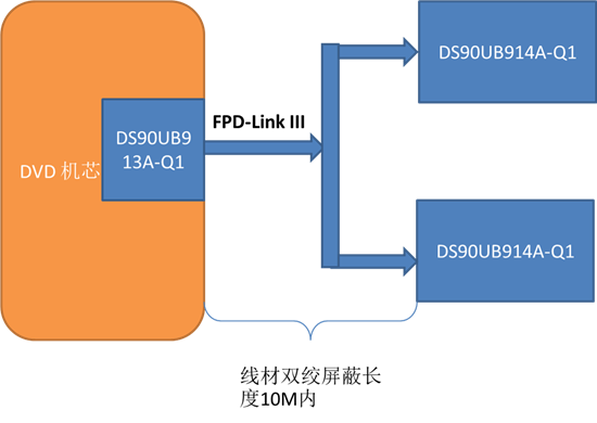

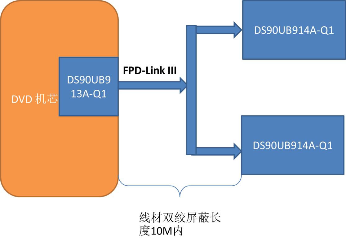

你好!
请教下LVDS的星形拓扑问题。
1、以下一个Serializer挂两个Deserializer是否可行?
2、线材长度按以下规格是否可以?
3、或者有其它方案可以解决以下问题,比如扇出等等!
以上
请帮忙尽快确认下。

按照LVDS的拓扑结构来说,你的这种应该是多分支拓扑结构,理论上来说是没问题的,但可能信号完整性会差点儿,最好还是采用点对点的,先使用fanout器件将SER进行扇出,然后一对一的和DES连接。
ds91m125是1:4 LVDS fanout器件,输入可接受M-LVDS/LVDS/CML/LVPECL电平,输出为MLVDS电平标准,MLVDS和LVDS的差异一个是总线上驱动器的数量不同,一个是差分输出的幅值不同,我们知道LVDS的幅值为350~400mV左右,而MLVDS为565mV左右。
有无用到I2C,为了保证信号完整性还是建议采用一对一的模式,选择LVDS fanout,可可考虑DS90LV110T这款LVDS fanout,不过它是1:10 fanout。
