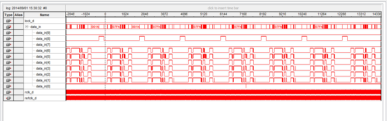

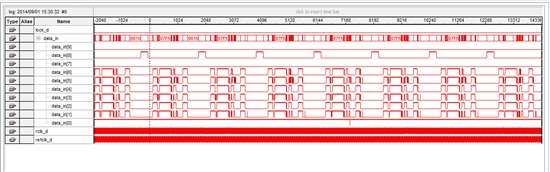

SN65LV1023/1224 数据流问题
在使用1023/1224进行视频图像传输时,发现总是出现图像断断续续的情况,且特定区域的图像根本没法显示。通过更改数据位,将用户可以使用的10位的最高位置0,最低位至1,用中间的8为进行传输,系统正常。
问:1023/1224传输数据过程中,器件对时钟的锁相是否受传输的数据影响?(在完成初始化、同步之后)
