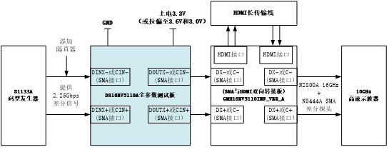

- 测试方法
DS16EV5110A与DS16EV5110的参数使用的测试平台及方法如下图所示:
图1 HDMI输出测试平台及测试方法
其中81133A码型发生器也使用了chroma视频信号源进行过替换,直接用其输入HDMI视频信号,并用SMA与HDMI转接板转接来进行测试;DS16EV5110A全参数测试板(使用该测试板是为了方便电源拉偏测试)也使用了DS16EV51-AEVKH评估板进行代替,同样使用转接板的方式转换成数据或时钟信号用SMA射频线进行了测试;HDMI长传输线分别使用了0米、5米的传输线进行了测试,但无论测试平台中的设备、测试板怎样变化,测试得出的结果仍存在问题。

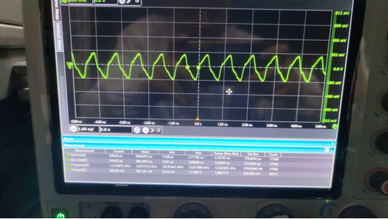

在VDD=3.3V,TA=25℃的条件(调整摆幅的I2C的08寄存器配置取默认状态配置, 1000mVpp如下图)下,在数据通道使用81133A码型发生器输入2.25Gbps,VIN=200mV,VICMDC=3.05V的方波信号后,在0米传输线,增益档位最低的情况下,用带SMA差分探头(内置50Ω)的16G示波器测试输出信号后得到的结果如下图所示(因通道数较多,传输线类型较多,且包含电源拉偏测试,故仅选择典型结果进行说明):
图2 2.25Gbps方波信号经DS16EV5110A芯片后的示波器输出结果
由图2可以看出,上升下降时间在245ps左右,超过数据手册给出的最大值(240ps),输出摆幅在400mVpp小于手册典型值(1000mVpp)的一半,但输出速率为2.25Gbps,结果正确。

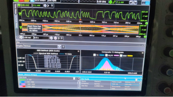

再来看看使用2.25GHz VIN=200mV VICMDC=3.05V的PRBS信号后,在0米传输线,增益档位最低的情况下的眼图及抖动测试结果,如下图所示
图3 PRBS信号经DS16EV5110A芯片后的示波器输出眼图及抖动结果
由图3可以看出,眼图前方塌陷,上升下降时间过长,输出抖动值为215mUI,偏大于典型值。
为排除芯片批次差异,又分别购买DS16EV5110A (19/20/21年批次)但测试结果都一样。

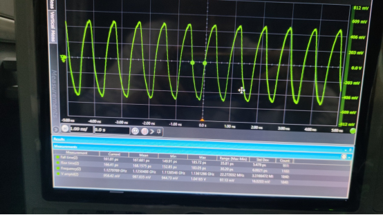

同样,在VDD=3.3V,TA=25℃的同等条件(调整摆幅的I2C的08寄存器配置取默认状态配置)下,在数据通道同样使用81133A码型发生器输入2.25Gbps,VIN=200mV,VICMDC=3.05V的方波信号后,同样在0米传输线,增益档位最低的情况下,用带SMA差分探头(内置50Ω)的16G示波器测试输出信号后得到的结果如下图所示(因通道数较多,传输线类型较多,且包含电源拉偏测试,故仅选择典型结果进行说明):
图4 2.25Gbps方波信号经DS16EV5110芯片后的示波器输出结果
由图4可以看出,输出摆幅1V左右,上升下降时间160ps左右,输出摆幅、上升下降时间均符合数据手册的要求,且输出速率结果正确。

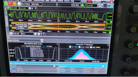

而在0米传输线,增益档位最低的情况下同样使用2.25GHz,VIN=200mV,VICMDC=3.05V的PRBS信号后,得到的眼图及抖动结果如下图所示:
图5 PRBS信号经DS16EV5110芯片后的示波器输出眼图及抖动结果
由图5可以看出,眼图与图3相比更为正常,且输出抖动值为135mUI左右,基本处于典型值,且基本达到了DS16EV5110A测试结果的一半左右。
- 测试结论
由以上测试结果对比分析可以看出,DS16EV5110A与DS16EV5110在同等测试条件、同等测试平台下所得到的测试结果存在差异,DS16EV5110的测试结果与其数据手册基本一致,而DS16EV5110A的测试结果与其数据手册的参数表描述存在较大差异(偏差达已达到一倍)。
