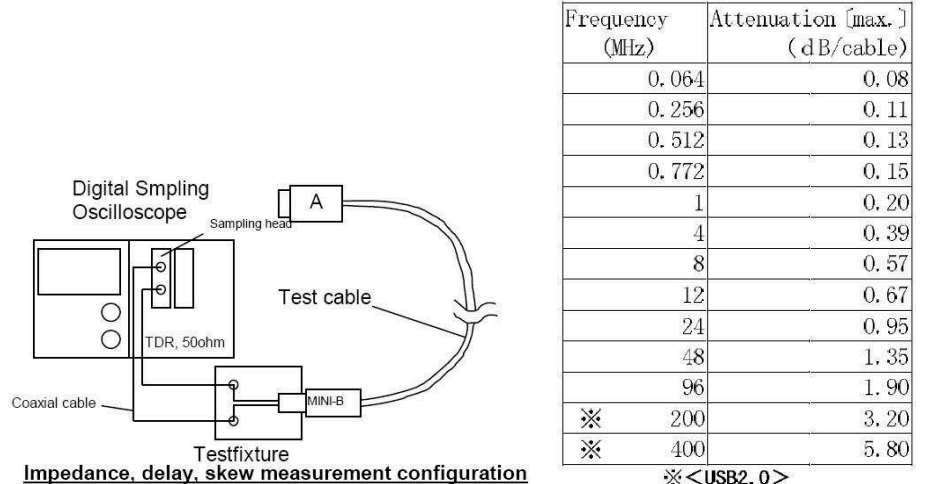

有个问题想请教下,车载应用中,DS90UB928Q的LVDS接口是否应该选用HSD接口?使用普通的MINI USB接口有什么影响吗?
有没有什么相关资料是关于接口及线材选型建议的?目前使用的接口在400M速率下已经有6db的衰减了。LVDS信号传输时允许的衰减范围是多少?目前接口衰减如下:

关于cable选材,速率以及传输距离的关系,可参考这篇文档:
