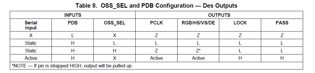

    还有一个问题。DS90UR906现在可以输出HS,VS,PCLK等信号,但是DATA线上一直没有数据,全部为低电平,907的输出时正常的,这个问题和906的寄存器配置有关系么?是寄存器配置问题还是电路设计问题?
  • 输入strap pin OSS_SEL和PDB是拉高还是拉低?或者你先对照下DS90UR906的datasheet Table8中的表格,看下各个引脚状态是否正常:
  • 我没有使用strap pin功能,是用IIC接口配置寄存器来设置的,PDB为H,LOCK为H,PASS为H,PCLK和HS、VS、DE,都是正常的,现在就是RGB数据输出全部为低电平,没有变化。
    能确定是电路设计问题还是配置问题么?
  • PCLK, HS,VS,以及数据输出使能引脚DE都正常,应该不是电路的问题,Des和Ser都有自检功能,可以先不给数据给Ser,按照datasheet中BIST的顺序做下自检,看整个link是否是正常的。
