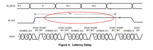

好的,整个传输延迟包括949的传输延迟,929的传输延迟再加上正向通道Forward channel传输延迟(需要计算至少一帧数据传输的时间)。我来具体看下数据手册给出的949和924自身的传输延迟。
通过查看949和924的数据手册:
949的传输延迟=145xT
925的传输延迟=147xT
FC传输延迟 = period of FC Frame Rate
一帧数据包含35bit,包括RGB,GPIO,sync等信号
所以Frame rate=Frame frequency/35
FC delay=1/frame rate
整个传输delay=145xT+147xT+1/(Frame frequency/35)
我想最简单的测试方法可以通过示波器,在靠近949输入端,在924的输出端测量输入输出波形,同样都以上升沿或下降沿的50%作为参考,测量下延迟时间。

我认为应该和上述计算方法分析的一样,分为三部分测试。
第一,测试949的输入输出延迟,第二测试949的输出端到924的输入端部分的延迟,第三测试924的输入输出延迟。
949和924的延迟可以参考数据手册中区分一帧数据的方法。
第二部分949的输出和924的输入,即cable产生的延迟,也就是分别在949的输出端和929的输入端测试。
