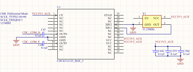

您好,
附上我的电路图,
输入我用31.25Mhz的有源晶振接到XIN2,XIN1接地,这样可以吗?
